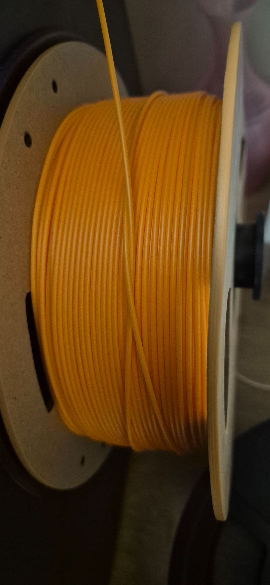

nicaula Posté(e) mardi à 14:34 Posté(e) mardi à 14:34 Bonjour à tous, Je rencontre depuis quelques jours un souci lors des mes impressions qui du coup sont ratées. J'ai fait une 1ére impression avec une bobine neuve qui a bien aboutie. Mais malheureusement les suivantes ont toures été ratées avec cette bobine car le filament se coinse sur la bobine. Je pensai a un filament mal enroulé, mais depuis c'est 3 bobines de différentes marques qui ont le même souci! Du coup je me demande si il n'y a pas un souci de mon coté? 'Bien qu'en plus de 4 ans d'impression ça met arrivé que très rarement jusqu'ici. Avez vous une idée? Est ce une mauvaise manipulation de ma part? Je vous remercie, Bonne journée.
pascal_lb Posté(e) mardi à 14:45 Posté(e) mardi à 14:45 il y a 6 minutes, nicaula a dit : car le filament se coinse sur la bobine se coinse ? je ne vois pas comment ça peut se coinser... à moins qu'il y ai un nœud... une photo du problème ci possible il y a 8 minutes, nicaula a dit : Est ce une mauvaise manipulation de ma part? il ne faut jamais lâcher le bout du filament lorsque tu installes ou retires une bobine, d'après certaines personnes, des bobines auraient été mal enroulées et comporteraient des nœuds mais perso en plus de 8 ans d'impression ça ne m'est jamais arrivé
nicaula Posté(e) mardi à 14:52 Auteur Posté(e) mardi à 14:52 Oui, moi non plus ça ne m'arrivait pas, je me demande si dans mon cas, je m'y prends mal quand je décharge la buse et récupère le filament.
pascal_lb Posté(e) mardi à 14:59 Posté(e) mardi à 14:59 il y a 1 minute, nicaula a dit : Oui, moi non plus ça ne m'arrivait pas, je me demande si dans mon cas, je m'y prends mal quand je décharge la buse et récupère le filament. effectivement c'est un beau nœud, quand tu retires le filament du détecteur de filament il ne faut surtout pas le lâcher et tout de suite le repasser dans les trous de la bobine sur la CC ça va car on a pas besoin des 2 mains pour enlever la bobine mais sur l'AMS light de BBL je coinse le bout du filament entre mes dents pour avoir les 2 mains libres

nicaula Posté(e) mercredi à 10:03 Auteur Posté(e) mercredi à 10:03 (modifié) Apres une impression de 5h hier, et en vérifiant toutes les 10 minutes qu'il n'y a pas de nœuds, aujourd'hui, nouvelle impression de 4 h avec le même filament qui est resté sur la CC, et ben encore des nœuds!! Je ne sais pas quoi faire pour ne pas être obligé de rester à proximité et je ne veux pas arrêter l'impression car il reste un peu plus de 2h d'impression.. Un peu plus tard............Du coup, apres moultes observations, je me suis aperçu que le filament passait toujours sous la boucle suivante. J'ai coupé le filament pour faire comme une fin de bobine, ensuite j'ai repassé le filament sous la boucle suivante et depuis ça fonctionne. Je ne sais pas si je suis bien clair dans mon explication Modifié (le) mercredi à 12:09 par nicaula 1
jcjames_13009 Posté(e) mercredi à 18:06 Posté(e) mercredi à 18:06 (modifié) Salut Je rejoins ce que dit @pascal_lb il ne faut surtout pas lâcher l'extrémité du filament pendant les différentes manipulations. Jamais, jamais, jamais Et si ça arrive, il ne faut pas hésiter à dérouler plusieurs mètres de filament (beaucoup) jusqu'à une zone saine à 100% et rembobiner correctement le filament en vérifiant bien qu'il ne se coince pas. Je fais ça soit avec une bobineuse home made soit en plaquant bien le filament avec le pouce, en décalant l'enroulement et en m'appuyant sur la spire d'avant. Il faut être méticuleux pour supprimer un pb comme celui-là A+ JC Modifié (le) mercredi à 18:13 par jcjames_13009 1
patgyver Posté(e) il y a 15 heures Posté(e) il y a 15 heures oui cela m'est arrivé une fois ,mais pas deux depuis je fait bien attention a ne pas lâcher l'extrémité du filament qui du fait de son enroulement et sa rigidité garde une forte mémoire et de ce fait se réenroule de lui même ,mais pas toujours correctement ,si il y as croisement c'est l'échec assuré il faut donc dan le cas ou tu échappe l'extrémité du filament vérifier que l'enroulement est correct les spires doivent êtres parallèles
